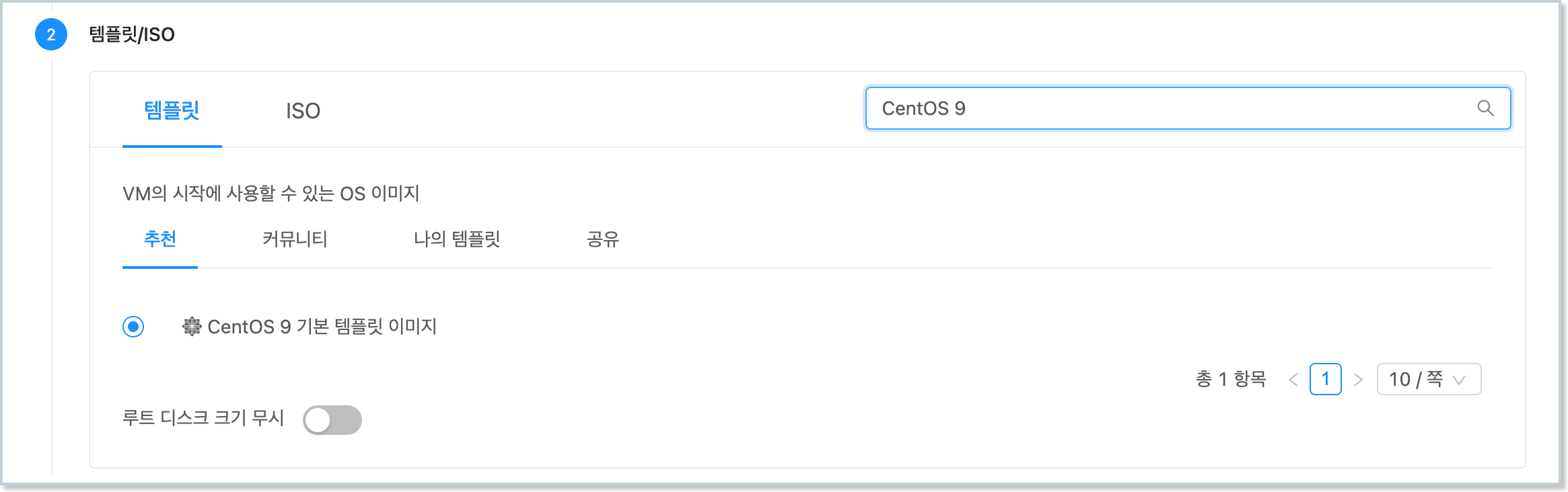

  2. 템플릿/ISO : CentOS 기본 가상머신 템플릿 이미지를 다음의 그림과 같이 선택합니다.
    centos-40-vm-sshkey-template

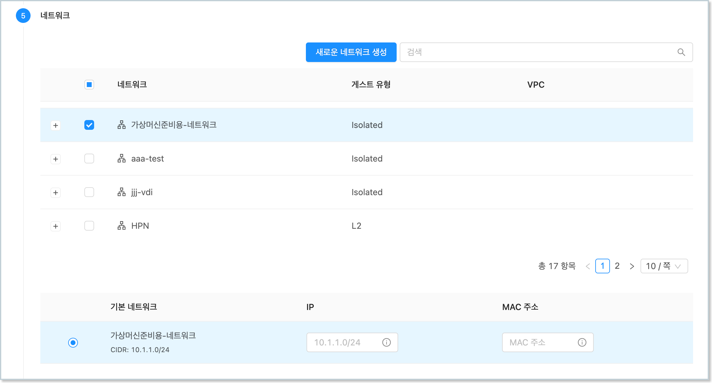

  5. 네트워크 : 가상머신 이미지 준비를 위해 만든 네트워크(인터넷 연결 필수)를 다음과 같이 선택합니다.
    centos-41-vm-sshkey-network

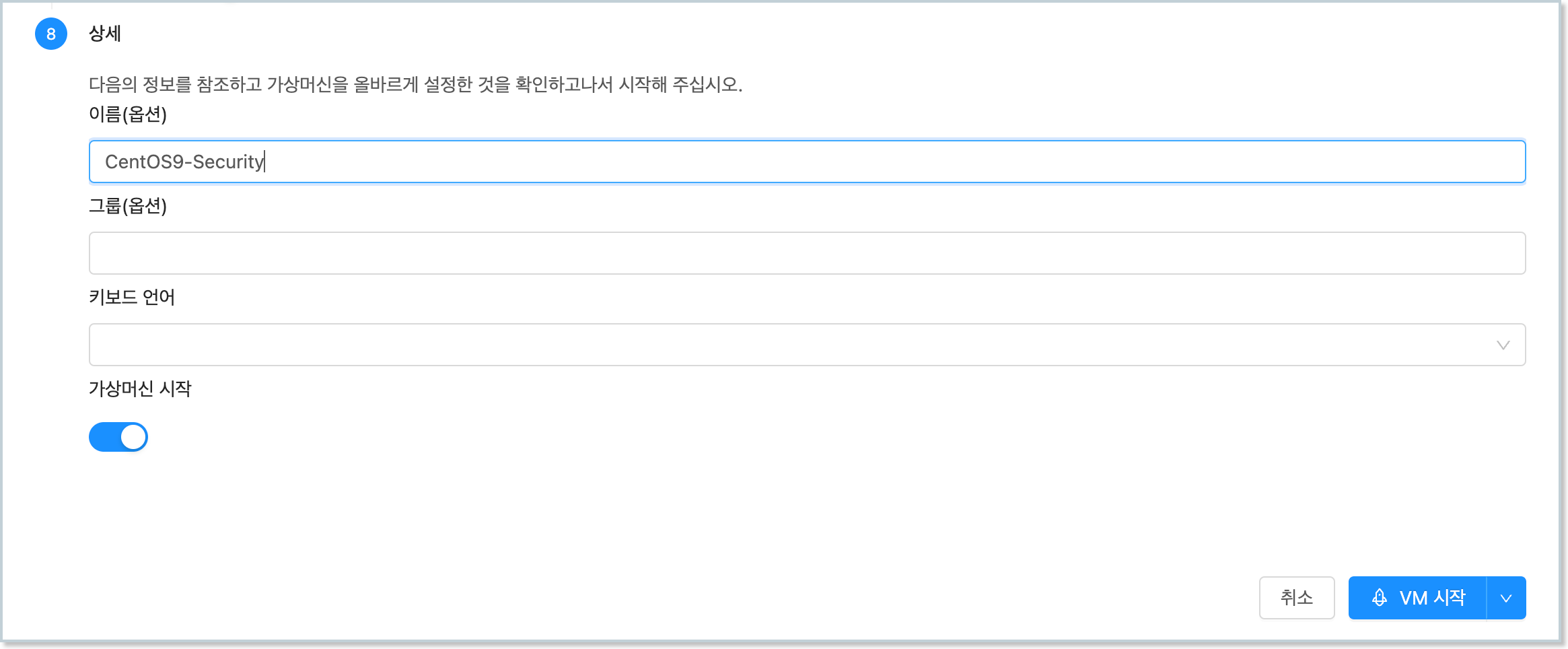

  8. 상세 : 가상머신 이름 (예를 들어 CentOS9-Security)을 다음과 같이 입력합니다.
    centos-42-vm-sshkey-vmdetail
모든 설정을 완료한 후 "VM 시작" 버튼을 클릭하여 가상머신을 생성합니다.

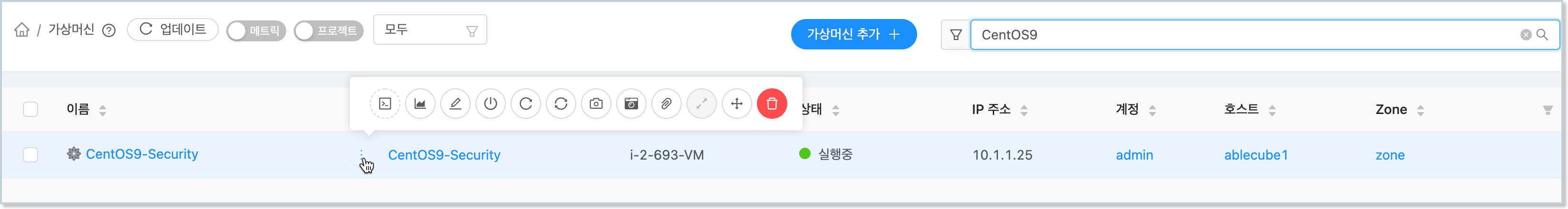

가상머신이 실행되면 가상머신 목록해서 해당 가상머신을 찾은 후, 다음의 그림과 같이 액션 아이콘 메뉴의 좌측에 있는 "콘솔 보기" 버튼을 클릭하여 가상머신 콘솔에 접속합니다.

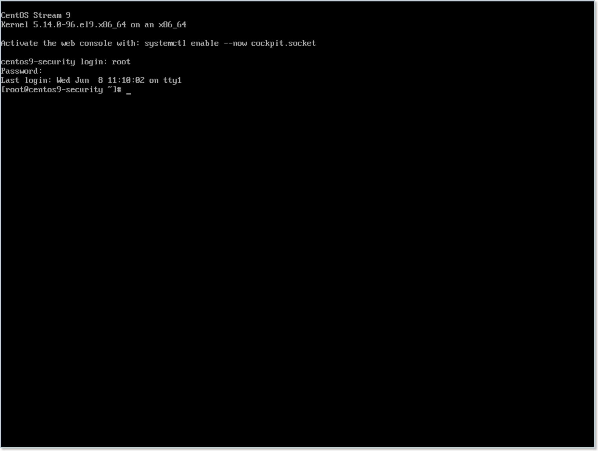

가상머신 콘솔에 접속했다면 먼저 root 계정을 이용해 가상머신에 로그인 합니다. 다음의 이미지와 같습니다.
centos-44-vm-sshkey-vmconsole
콘솔에 접속했다면 먼저 가상머신이 인터넷에 접속되어 있는지 확인합니다. 다음과 같은 명령을 실행합니다.

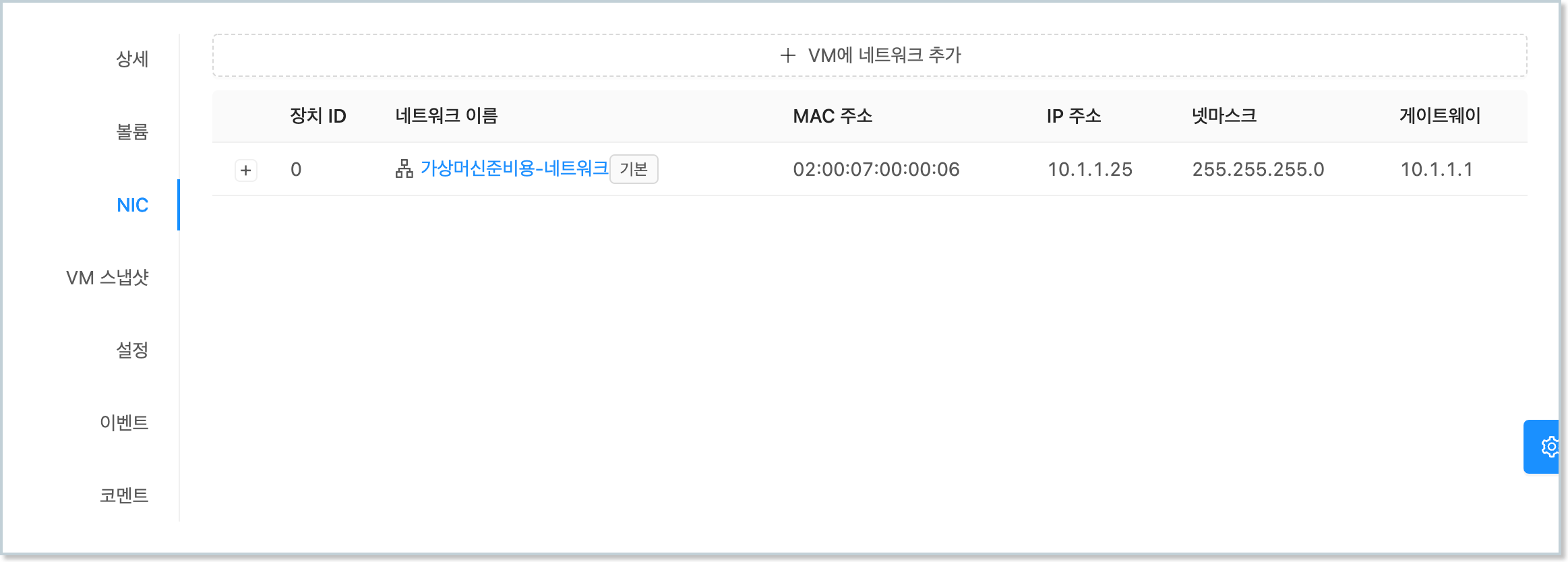

만약 정상적으로 인터넷 연결이 되지 않는다면 가상머신이 연결되어 있는 네트워크 정보를 확인하여 인터넷이 연결되도록 설정되어 있는지 확인해야 합니다. 가상머신 상세 화면에서 "NIC" 탭을 클릭하면 가상머신에 연결되어 있는 네트워크 정보를 다음과 같이 확인할 수 있습니다.
centos-45-vm-sshkey-vmnics

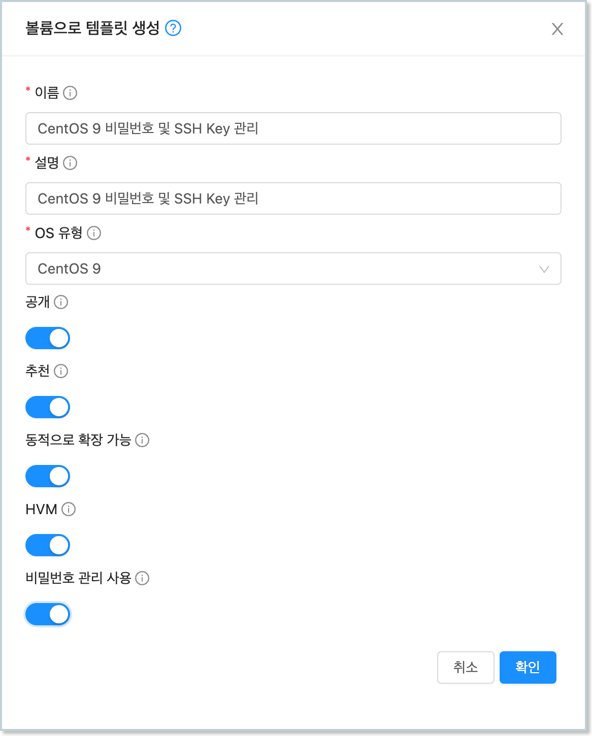

모든 준비가 완료되면 가상머신을 이용해 가상머신 템플릿 이미지를 생성합니다. 다음의 절차로 템플릿을 생성합니다.
  1. 가상머신을 정지합니다.
  2. 해당 가상머신의 상세 화면에서 "볼륨" 탭을 클릭합니다.
  3. ROOT 디스크 볼륨 링크를 클릭하여 볼륨 상세 화면으로 이동합니다.
  4. "볼륨으로 템플릿 생성"을 클릭합니다. 표시된 대화상자에 필요한 정보를 입력합니다.
    centos-48-vm-sshkey-templatedlg
  5. "확인" 버튼을 클릭하여 템플릿을 생성합니다.
만들어진 템플릿을 이용해 가상머신을 만들게 되면 해당 가상머신은 비밀번호가 생성되어 적용되며, 사용자가 지정한 SSH Key로 SSH 접속이 가능하도록 설정됩니다.

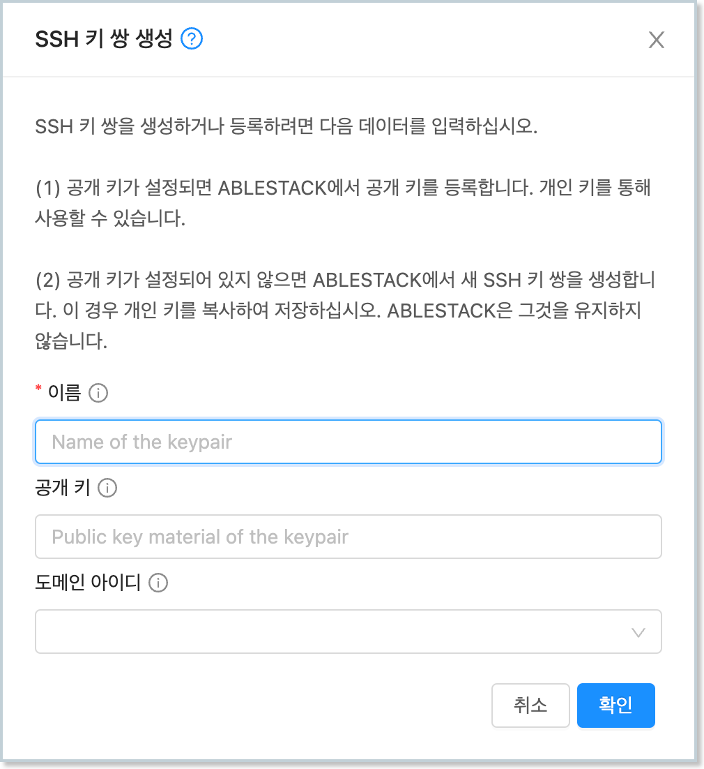

  1. "SSH 키 쌍 생성" 버튼을 클릭합니다. 다음과 같은 화면이 표시됩니다.
    centos-53-vm-sshkey-keypairdlg
  2. 대화상자에서 "이름"을 입력하고 "확인" 버튼을 클릭합니다. 다음과 같은 화면이 표시됩니다.
    centos-54-vm-sshkey-keydownload
  3. 다운로드를 클릭하여 키 파일을 다운로드 합니다. 파일이 다운로드 되면 '닫기' 버튼을 클릭하여 화면을 닫습니다.
